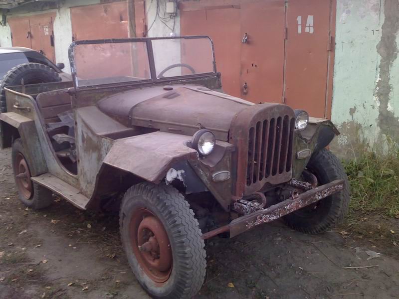

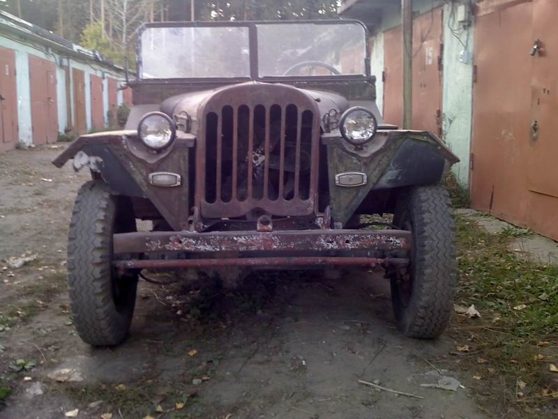

Отхватил суперкар
Вот такую каракатицу я сегодня привез в город.
Отмахали около 600 км по грунтовым дорогам.
Смотрю и самому страшно становиться...

Реальный Танк!!!! На офф роад теперь!

жесть

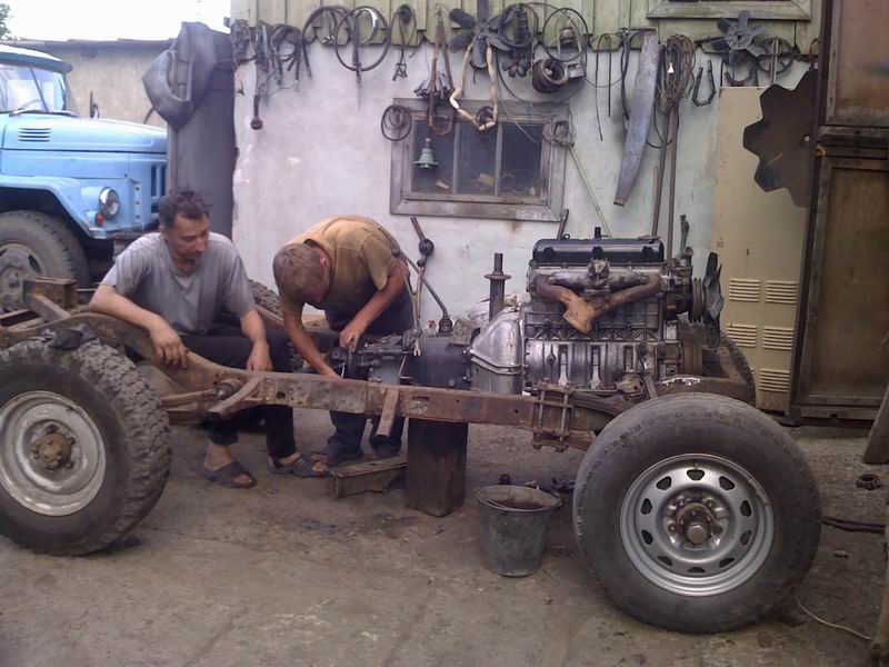

Начальная концепция постройки аппарата:
1-кузов-без конструктивных изменений, установка дуг безопасности (подготовка покраска современной краской), удобные сидения, тент.
2-современный двигатель УАЗ
3-трансмиссия УАЗ
4-мосты УАЗ
5-резина современная на 31

сам доехал?

Я сам.., машина в фургоне.

Зачотный агрегат, предварительные сроки выхода в свет?? бутылку шампусика об бампер и по шашлычку??
офф в районе зари в субботу видет зачотный луаз на здоровых колесах, понравися сильно.
Классно, любителей полазить по гомнолину становится все больше и больше.

Это VVS.

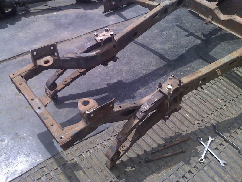

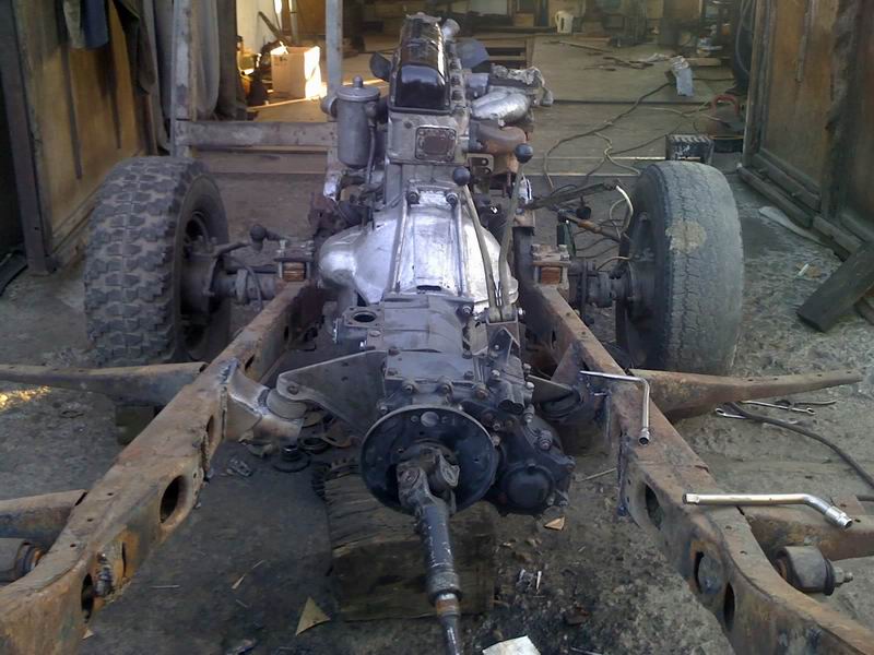

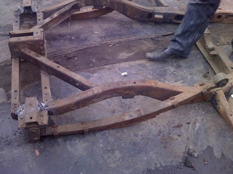

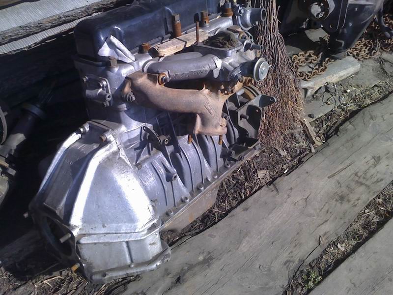

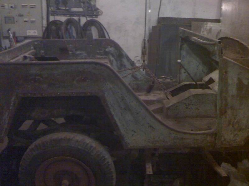

За прошедшее время приобретена коробка с раздаткой, мосты и двигатель. Сегодня приступили к разборке и дефектовке. С кузова отвинчено все, что не отвинтилось-срезали. Сам кузов снят с рамы.
Дело сдвинулось...

Старый скилет и новое сердце

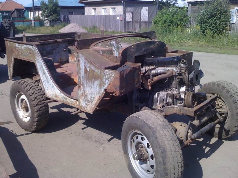

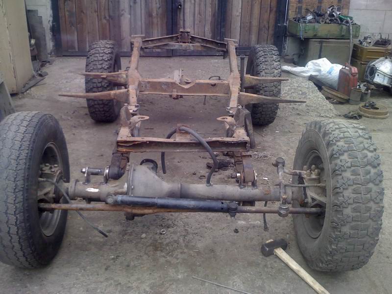

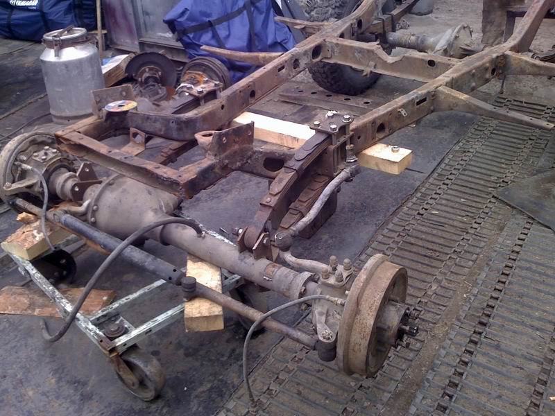

Работа идет полным ходом.
Установлены мосты гибрид волга-уаз, двигатель, коробка, раздатка.

Осталось привязать аморты и установить рулевой редуктор. Затем начнутся кузовные работы.
Редуктор не могу найти....

гибрид волга-уаз - волговские пары ?а какие от 4 или 5 ступой волгй?
на какую скорость ориентируетесь?
аммортизаторы какие хотите? может сразу Газоновские? сцепление какое? что с тормозами?
Автор RE: Мечта идиота...
Опубликовано 04-07-2008 15:42
Пары волговские, двиг волговский 100л.с., трансмиссия вся уазовская, передний мост с блоком бтр.
Это какие? По амортам пока не решал.

я от газ 53 ставил очень доволен но на уазку без лифта хотябы 2 см не полезли - длинноваты...
пока возитесь с рулевым поставте пыльники на рулевой наконечник чехлы шаровых пальцев от ЗАЗ-968 чуть обрезав их сверху.

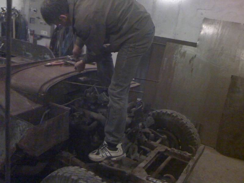

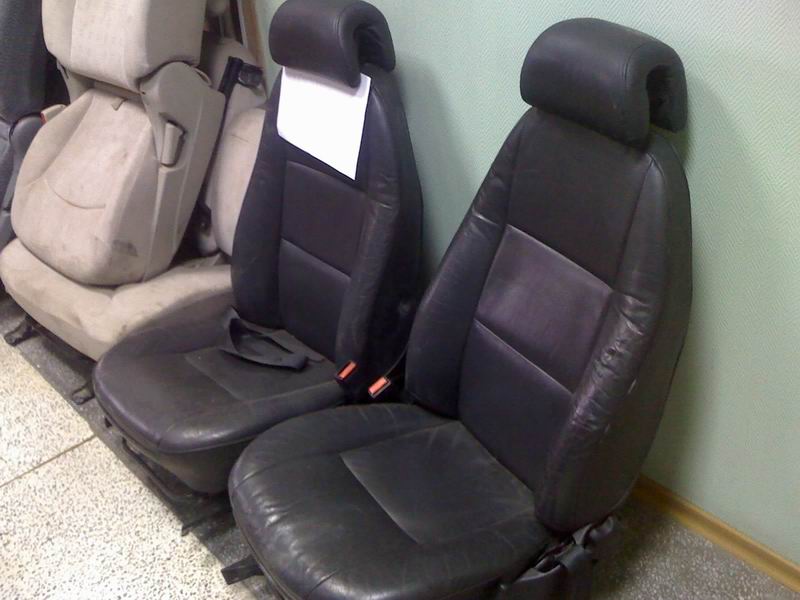

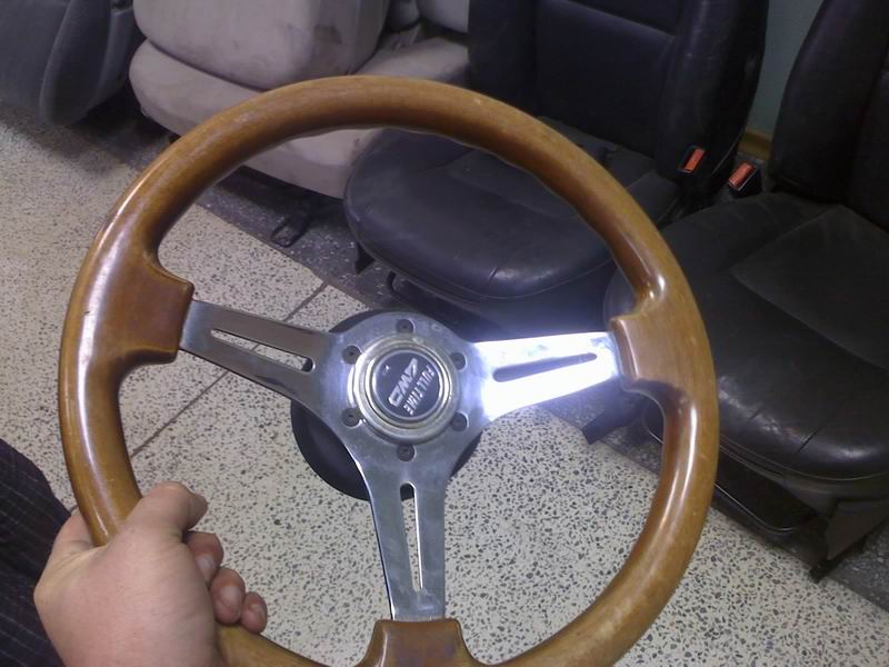

Облазил все Бийские и Барнаульские разборки в поисках рулевого редуктора. Пересмотрел штук 50... С нужным мне направлением вращения сошки нашел только на NISSAN PATROL, но он не продается
Зато в Барнауле приобрел классные кожанные сидушки и руль

Купленный ранее редуктор от Круизёра крутится куда надо, но великоват.
В субботу купил редуктор от УАЗ в Барнауле.
Сцуко...вообще не лезет..
Я плачу...
Придется открывать распродажу рулевых редукторов.
