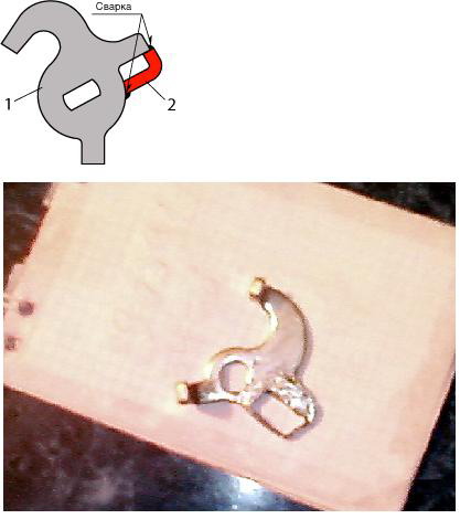

крутить то и я умею расход у меня по городу 9.5 на трассе 7 но прыти нет на 5 максимум 140 едет.у меня вообше ощушение что вторая камера работает как то не так газ в пол а машинку кабуд то за жепу что то держит я промывал. сам регулировал.но блин как то не то.меня вообше бесит что камера№2 работает за счет вакуума лучше бы тяга была да и жиклеры проверить там надобы подобрать.мож и вних дело а я как то не умею.
Поетому создал тему.мне скажите к какому спецу сгонять и скока стоит.
а типа литературы много,что же тогда сам ездил.вот все у меня на месте и голова и руки. а не получается нужного результата!

пока еше ну куда не ездил с деньгами проблемы.но почитав статьи сделал что на фото.скажу так эфект есть может быть не такой какой бы хотелось но всеже есть и это приятно.
ниже вырезка на основе ее я и творил
Большинство проблем на наших авто связано с неудачной конструкцией тех или иных узлов и систем. Когда такое бывает на новых, едва запущенных в производство моделях (например, ВАЗ-2110), мы обычно говорим о недоработках заводских инженеров. Если же речь идет о модели с 23-летней историей и, особо подчеркнем, советской машине, велика вероятность, что ее конструкция не была доведена до совершенства, как у какой-нибудь иномарки-долгожителя, а, напротив, испорчена не в меру активными "доработчиками" и "модернизаторами". Дело в том, что в прежние времена каждая мелочь, внедренная на массовом изделии "с целью повышения, снижения, удешевления, улучшения и т. д.", обычно приветствовалась. Так, какой-то умник заменил механический привод вторичной камеры карбюратора "Вебер" на пневматический. Жаль только, что миллионы жигулистов так и не узнали его фамилии - было бы кого помянуть добрым словом, когда на рискованном обгоне карбюратор вдруг не хочет открывать "вторую дыру"...
Мы решили подкрепить эту надежду механическим приводом заслонки, вернувшись к итальянскому варианту. Прежде всего, выломали из карбюратора то, что придумали домашние конструкторы - шток диафрагмы и промежуточный рычаг заслонки. Затем приварили к основному рычагу аккуратно выпиленный кусочек трехмиллиметровой стали (см. рис.), чтобы штифт блокирующего рычага ходил в образовавшемся пазу шириной 4 мм, принудительно открывая и закрывая заслонку вторичной камеры. Результат - 160 км/ч по спидометру. Кроме того, появилась возможность продувки цилиндров. Теперь, когда после неудачного зимнего пуска забрасывает свечи, их не приходится, как прежде, выворачивать. Нажав на газ до пола, прокручиваем мотор стартером, и свечи быстро подсыхают, ведь в настежь открытом коллекторе разрежение невелико - воздух идет, а бензин не засасывается.
Доработка рычага оси заслонки вторичной камеры карбюратора "Озон": 1 - рычаг; 2 - стальная пластинка.
Изменил(а) jsf, 09-01-2007 17:44
