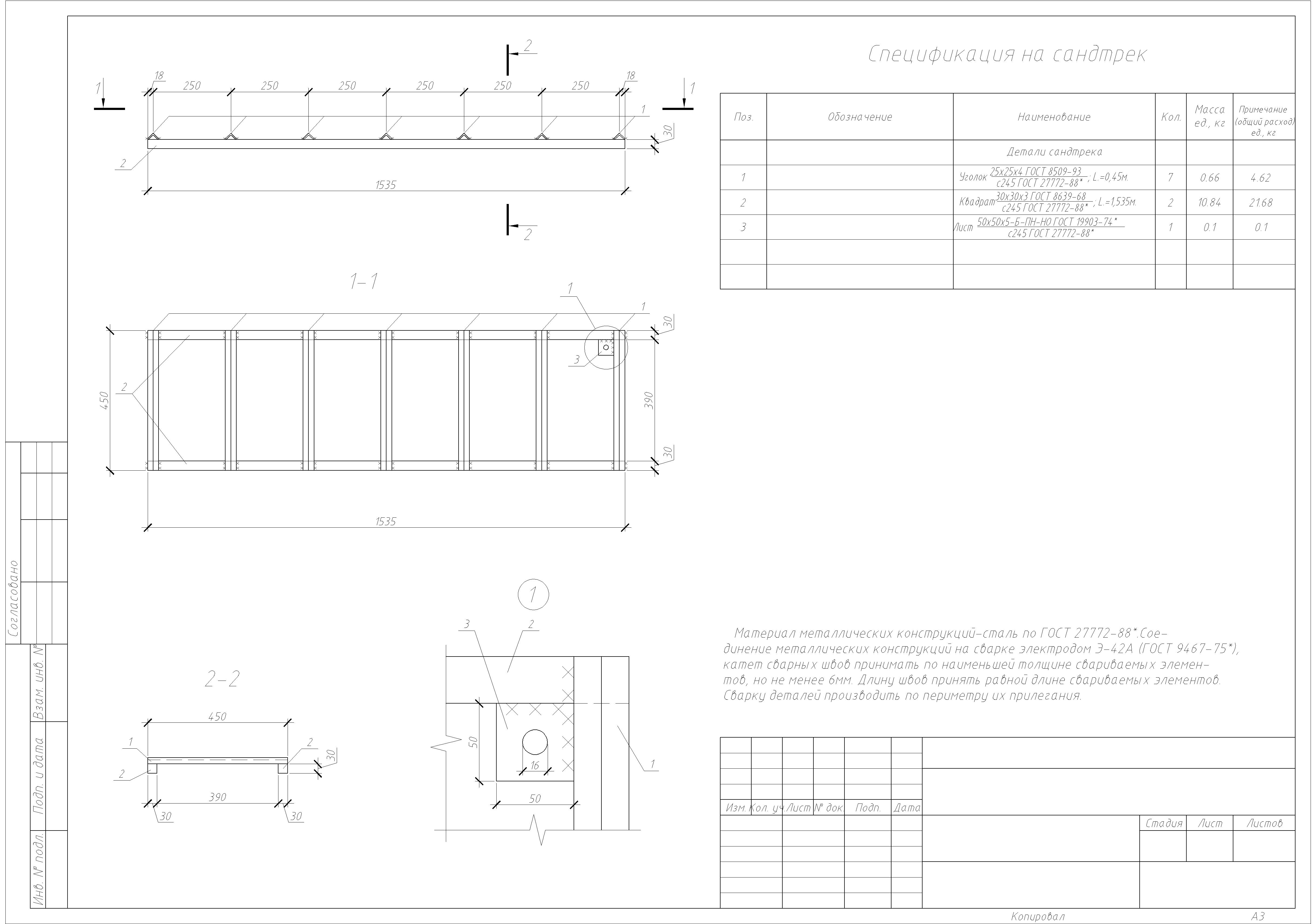

спс щас с проектирую посчитаю и с картинкой вам покажу, а потом буду деньги считать по затратной части за размеры большое спасибо

вот что получилось, делаем высказывания, но мне кажется что надо както по серьёзнее её зделать материал по толще или ччтонить такое или это мне ьлко кажется?
http://file.sibnet.ru/get/file/?id=621558
это ПДФ файлик сли фотка не видна еще могу сам чертёж дать если каму надо в автокаде

проект профессиональный! здорово! размер квадратной трубы- посмотрю- напишу но вроде около 3см... и еще я своей фразой "поперечки "уголом вверх" ввел вас в заблуждение поперечки тоже из квадрата только вварены "углом вверх" поперечек меньше чем у вас, так что учитывая что вес уголка меньше, а часота поперечек компенсирует жесткость конструкции. На такой короткой длинне прочность уголка наверно достаочная и возможно Ваша конструкция получится легче и удобней чеу у барнаульцев.
Жалко без испытаний прочнось не проверить - хотя по моему под ниву или легкий жип пойде 100% ....
не сможее посчитать насколько легче и дешевле вариант с поперечками из уголков? то что поперечек при такой конструкции больше - однозначно удобнее и большой плюс.

я так полностью про поперечки и непонял вы можете на листочке нарисовать или еще в чёмнить
и сварка одного трека около 500 рублёв примерно стоит

недавно варил на уазку траки - железо с базы обошлось в 1500р, работа своя. Продольнык квадрат 40 поперечные квадрат 25. По ощущениям меньше 50кг в четырех лесенках

Поперечки лучше из уголка делать, тк зацеп колеса будет лучше
