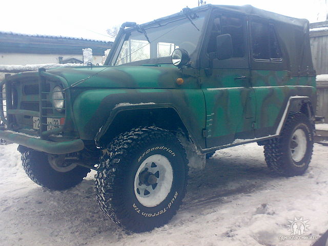

Опубликовано 03-02-2010 22:23
adiemus вот обрезка арок 8 см. по кругу лиф подвески 4 см. пороги и двери еще не резались, установлены пластиковые подкрылки 33 /12,5 вставали без проблем, а 275/75/16 в таких арках выглядят просто смешно...
makc013 это не мое творчество - новый хозяин сделал мой уазик намного привлекательней...
Изменил(а) cast, 03-02-2010 22:27
Автор RE: резать арки на УАЗ хантер
Опубликовано 04-02-2010 12:06
Ну вот, автомобиль как автомобиль стал
